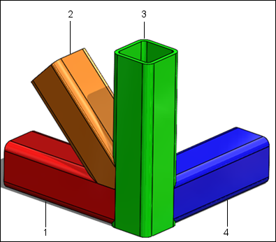

En el PropertyManager Esquina compleja, cuando se selecciona un miembro con el tipo Recorte de sólido y Orden de recorte como 1, el miembro actúa como una herramienta de recorte.
En el siguiente ejemplo, el miembro 2 actúa como una herramienta de recorte. La siguiente tabla representa las anotaciones para los miembros:
| Anotación |
Descripción |
| 1 |
Member1: Recorte de sólido, orden de recorte 2 |
| 2 |
Member4: Recorte de sólido, orden de recorte 3 |
| 3 |
Memebr2: Recorte de sólido, orden de recorte 1 |
| 4 |
Member3: Recorte de sólido, orden de recorte 2 |

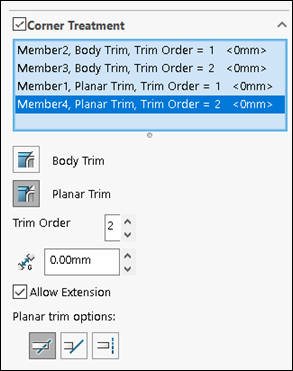

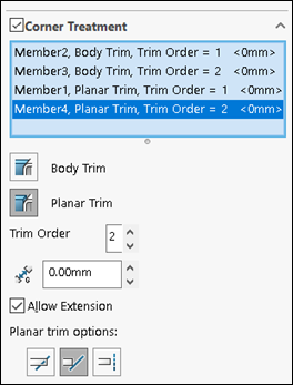

Tipo de recorte: Recorte plano
En el PropertyManager Esquina compleja, cuando se selecciona un miembro con el tipo Recorte plano, el miembro se recorta mediante la combinación de miembros con recorte de sólido.
Para los miembros con el tipo
Recorte plano, los miembros se recortan según:
- Su orden de recorte
- La orden de recorte y el tipo de recorte de los demás elementos de recorte
En el ejemplo siguiente, el miembro 4 se recorta por la combinación de los miembros 1, 2 y 3. La siguiente tabla representa las anotaciones para los miembros:
| Anotación |
Descripción |
| 1 |
Member1: Recorte plano, orden de recorte 1 |
| 2 |
Member4: Recorte plano, orden de recorte 2 |
| 3 |
| 4 |
| PropertyManager Esquina compleja con Primer recorte plano de contacto |

| PropertyManager Esquina compleja con Recorte plano de contacto completo |
