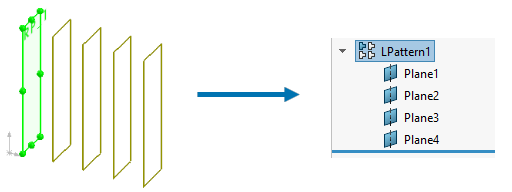

Crea una matriz simétrica en Dirección 2 mediante la operación a repetir y los parámetros de Dirección 1.
Dirección de matriz
Configura la dirección para la matriz en la Dirección 2. Seleccione una arista lineal, una línea, un eje, una cota, las caras y superficies planas, las caras y superficies cónicas, las aristas circulares y los planos de referencia. |
| Separación e instancias |
Establece de forma independientemente el número de instancias y la separación.
Separación
Configura la separación entre las instancias de la matriz en la Dirección 1.
Número de instancias
Establece el número de instancias de la matriz para Dirección 1. Este número incluye las operaciones o selecciones originales.
| Equidistante desde la referencia |
Establece el número de instancias y la separación basada en la geometría de referencia seleccionada.
Geometría de referencia
Establece la geometría de referencia que controla la matriz.
Equidistancia
Establece la distancia de la última instancia de matriz desde la geometría de referencia.
Invertir dirección de equidistancia
Invierte la dirección en la que la matriz es equidistante de la geometría de referencia.
Centro de gravedad
Calcula la equidistancia desde la geometría de referencia al centro de gravedad de la operación de matriz.
Referencia seleccionada
Calcula la equidistancia desde la geometría de referencia hasta la geometría de la operación a repetir seleccionada.
Referencia a repetir
Establece la geometría de la operación a repetir desde la que calcular la equidistancia.
Sólo matriz de operación a repetir
Crea una matriz lineal en la Dirección 2 utilizando solo las operaciones a repetir, sin replicar las instancias de la matriz en la Dirección 1.
| La opción Solo matriz de operación a repetir está seleccionada. La operación a repetir solo se replica en la Dirección 2. |
La opción Solo matriz de operación a repetir está desactivada. Toda la matriz lineal está duplicada en la Dirección 2. |
