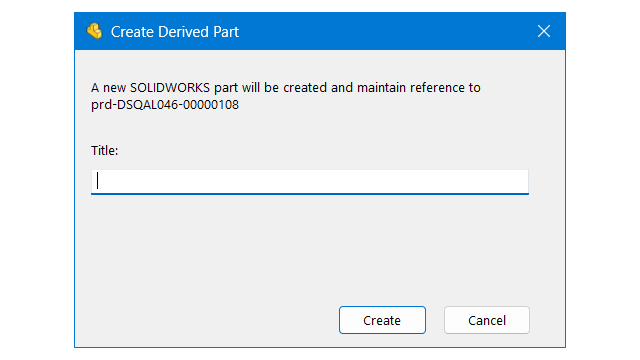

Creación de piezas derivadas en ensamblajes de SOLIDWORKS
Después de insertar un componente de 3DEXPERIENCE en un ensamblaje de SOLIDWORKS, en el gestor de diseño del FeatureManager®, puede hacer clic con el botón derecho en el componente y seleccionar Crear pieza derivada.
2025 2026
Aparece el cuadro de diálogo Nuevo nombre de documento. Aparece el cuadro de diálogo Crear pieza derivada.
Durante el flujo de trabajo, aparece el cuadro de diálogo Guardar en 3DEXPERIENCE. Deja de aparecer el cuadro de diálogo Guardar en 3DEXPERIENCE. Puede guardar en 3DEXPERIENCE platform cuando lo desee después de crear la pieza derivada.

Puede editar el componente, pero no puede guardar los cambios. Aparece el cuadro de diálogo Crear pieza derivada. Puede crear la pieza derivada y realizar cambios en ella.
