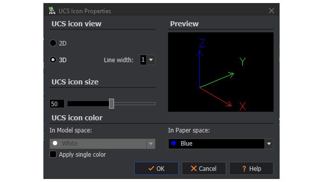

El icono del sistema de coordenadas (CCS) representa la orientación actual del sistema de coordenadas. Puede ajustar este indicador visual para adaptarlo a sus preferencias o a las necesidades de un proyecto concreto.
El comando UCSICON incluye la opción Propiedades en el símbolo del sistema. En el cuadro de diálogo Propiedades del icono de CCS, puede personalizar la vista, el tamaño y el color del icono del CCS. El cuadro de diálogo incluye una vista preliminar dinámica para mostrar los cambios.
DraftSight guarda las personalizaciones entre sesiones.
Para utilizar la personalización de iconos del CCS, introduzca UCSICON en la ventana de comandos.
