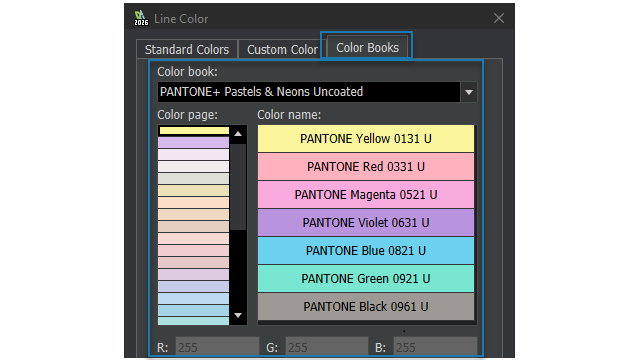

Libros de colores (solo DraftSight Premium)
DraftSight admite paletas de colores personalizadas, también conocidas como libros de colores (archivos .acb). Estos proporcionan acceso a paletas de colores estandarizadas dentro de los proyectos. Los libros de colores son ideales para los profesionales que dependen de estándares de color precisos por motivos de marca, cumplimiento del sector o representación exacta de materiales.
Con los libros de colores, puede seleccionar y aplicar rápidamente tonos exactos de sistemas de colores populares, como Pantone® y RAL™, lo que garantiza la precisión visual y la coherencia en todos los diseños.
Para utilizar libros de colores:
Realice una de las siguientes acciones:
  • En la cinta, haga clic en Inicio > Propiedades > Color.
  • En el menú, haga clic en Formato > Color de línea.
  • Escriba LINECOLOR en la ventana de comandos.
