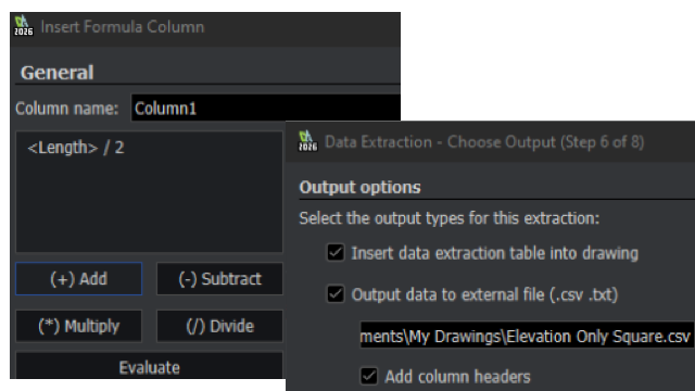

El comando DATAEXTRACTION permite la salida en formato .CSV y la creación de campos personalizados con fórmulas matemáticas.
Con el comando DATAEXTRACTION, puede crear datos de salida en formato .CSV, que incluyen encabezados de columna para facilitar su lectura. Esta es una forma práctica de compartir información o integrarla con otras aplicaciones en formato de texto.
El asistente EXTRACCIÓN DE DATOS incluye la opción Insertar columna con fórmula, en la que puede definir campos personalizados con expresiones matemáticas. Esto proporciona flexibilidad a la hora de estructurar tablas de extracción de datos, ya que puede realizar cálculos directamente en el asistente. Puede crear exportaciones de datos más precisas y personalizadas, sin necesidad de procesamiento externo.
Para utilizar el comando DATAEXTRACTION:
Realice una de las siguientes acciones:
  • En la cinta, haga clic en Insertar > Vinculación de datos > Extracción de datos.
  • En el menú, haga clic en Insertar > Extracción de datos.
  • Escriba DATAEXTRACTION en la ventana de comandos.
