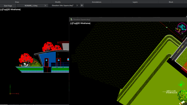

Ventanas de documentos flotantes (solo DraftSight Premium)
Con las ventanas de documentos flotantes, puede abrir dibujos en ventanas independientes fuera de la aplicación principal en DraftSight Commander. Las ventanas ofrecen vistas flexibles de varios dibujos, uno al lado del otro o en varios monitores. Esta funcionalidad proporciona opciones de flujo de trabajo adicionales y mejora la productividad al facilitar las comparaciones, la copia y el pegado, y la multitarea.
Para crear una ventana de documento flotante, arrastre una pestaña de documento fuera de la ventana principal. La ventana de documento flotante funciona de forma independiente; puede ajustar su tamaño, hacer zoom y navegar según sea necesario.
