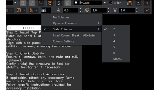

Puede crear y editar varias columnas dentro de entidades MTEXT. Con el editor de texto in situ, puede agregar columnas con el mismo ancho y medianiles coherentes (espacios entre columnas), y ajustar la altura con los controles de sujeción.
Las columnas son útiles para documentos complejos o notas de diseño, ya que ayudan a organizar el texto de varias columnas en diseños claramente estructurados y fáciles de leer. También maximizan el espacio de trabajo disponible mediante la gestión eficaz del texto dentro de los dibujos.
Para utilizar el comando MTEXT:
Realice una de las siguientes acciones:
- En la cinta, haga clic en .
- En el menú, haga clic en .
- Escriba NOTE en la ventana de comandos.
