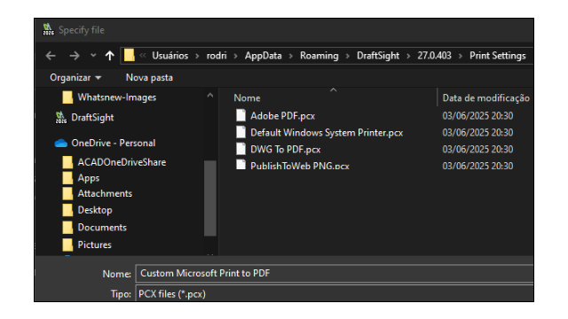

Archivos de configuración de impresión PCX (solo DraftSight Premium)
DraftSight admite archivos de configuración de impresión .PCX, lo que proporciona una funcionalidad similar al formato .PC3 en otro software de CAD.
Puede importar archivos .PC3 o crear y guardar nuevos archivos de configuración de impresión en formato .PCX. El formato .PCX facilita la reutilización y el uso compartido de la configuración de impresión para obtener una salida coherente en varios trabajos de impresión. Esto mejora la eficiencia del flujo de trabajo al garantizar configuraciones de impresión estandarizadas.
Para utilizar archivos de configuración de impresión .PCX:
Realice una de las siguientes acciones:
  • En la cinta (menú de aplicaciones), haga clic en Imprimir > Imprimir.
  • En el menú, haga clic en Archivo > Imprimir.
  • Escriba PRINT en la ventana de comandos.
  • Acceso directo de teclado: CTRL+P.
