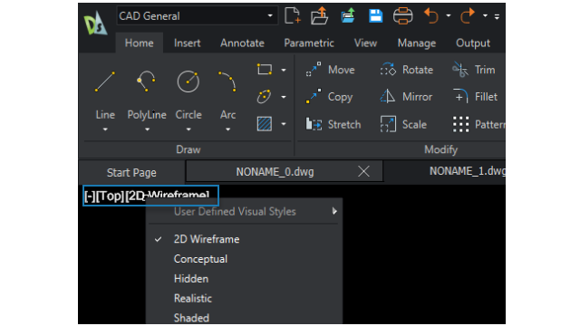

Puede acceder a los controles del MosaicoVistas en la esquina superior izquierda de cada MosaicoVistas (área de visualización). Esto le proporciona un acceso cómodo a la configuración para cambiar vistas, ajustar estilos visuales y configurar opciones de visualización. Puede modificar esta configuración haciendo clic en las áreas entre corchetes, sin necesidad de desplazarse por menús o barras de herramientas.
MosaicoVistas controla los flujo de trabajo para que pueda realizar ajustes sin salir del dibujo ni buscar comandos. Ya sea cambiando entre vistas 2D y 3D o aplicando estilos diferentes para analizar diseños, estos controles ofrecen una forma eficaz de trabajar dentro de un dibujo.
