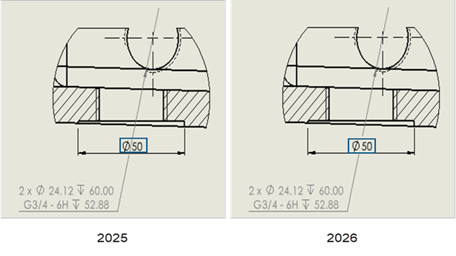

Puede agregar saltos a las líneas de cota para evitar que el texto de cota se superponga.
Para agregar saltos a líneas de cota alrededor del texto de cota:
- Haga clic con el botón secundario del ratón en una línea de cota que se superponga al texto de cota y haga clic en Agregar salto de cota.
- Opcional: Después de agregar un salto de cota, puede hacer clic con el botón derecho del ratón y seleccionar:
- Quitar saltos de cota. Elimina un salto de cota existente.
- Actualizar salto de cota. Modifica un salto de cota existente.
