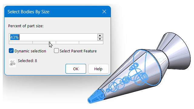

Seleccionar sólidos por tamaño
Especifique un porcentaje del tamaño de la pieza que desea seleccionar. Especifique estas opciones:
  • Selección dinámica. Muestra una vista preliminar dinámica de las selecciones a medida que cambia el valor de Porcentaje del tamaño de la pieza.
  • Seleccionar operaciones padre. Seleccione las operaciones padre en el gestor de diseño del FeatureManager®. Esto selecciona las operaciones discretas que componen los sólidos. Cuando la opción está desactivada, el software selecciona solo los sólidos. En función de la selección que realice, puede continuar con las acciones necesarias, como eliminar, ocultar o suprimir entidades.
    Si importa piezas multicuerpo de formato neutro, para crear operaciones padre importadas , en el gestor de diseño del FeatureManager, haga clic con el botón derecho del ratón en el icono de pieza importada y, a continuación, haga clic en Romper vínculo. No puede deshacer esta acción.
