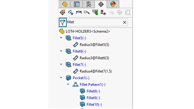

Filtrado de DimXpertManager
Puede utilizar un filtro en DimXpertManager para buscar operaciones, anotaciones y vistas de anotaciones de DimXpert.
Para filtrar DimXpertManager:
  1. En la parte superior de DimXpertManager, en el filtro , escriba una palabra clave para mostrar los elementos que desee.
