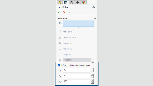

Puede crear puntos de referencia especificando valores numéricos absolutos para las coordenadas X, Y y Z.
Ventajas: ha mejorado el control sobre los puntos de referencia de posicionamiento.
Para crear puntos de referencia especificando valores XYZ:
- En un archivo de pieza o ensamblaje, haga clic en .
- En el PropertyManager, seleccione Definir posición con valores numéricos.
Las opciones de Selecciones dejan de estar disponibles.
- Especifique los valores de Coordenada X
, Coordenada Y
y Coordenada Z
para definir la posición del punto de referencia en relación con el origen (0,0,0).
- Haga clic en
