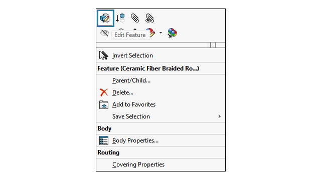

Edición del elemento de envoltura
Puede editar los elementos de envoltura de un recorrido de tubería directamente en el gestor de diseño del FeatureManager.
Ventajas: esta función agiliza el proceso de diseño al minimizar el número de clics, lo que permite ahorrar tiempo y esfuerzo.
Para editar el elemento de envoltura:
  1. Haga clic con el botón derecho en el elemento de envoltura del gestor de diseño del FeatureManager.
  2. Seleccione Editar operación .
  3. En la sección Capas de envoltura del PropertyManager Envoltura, especifique los parámetros necesarios.
  4. Haga clic en Aplicar.
