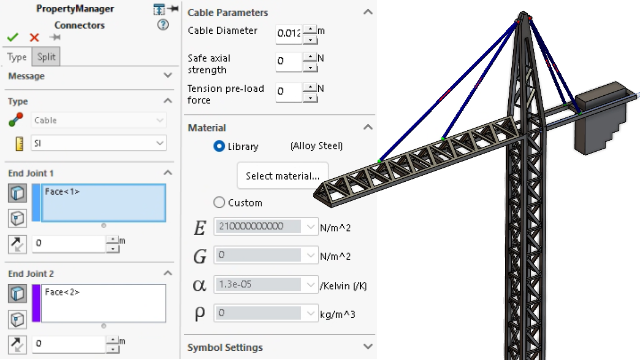

Conector de cable
Puede especificar un cable en tensión entre caras (de sólidos), aristas circulares (de vaciados) o vértices (de sólidos o vaciados), o una combinación de vértices a caras o vértices a aristas circulares o aristas circulares a caras.
Puede utilizar un conector de cable para modelar con precisión los elementos de cable, que se suelen utilizar en puentes colgantes, grúas y otros elementos estructurales de soporte de carga. Para modelar un cable, debe especificar el diámetro y el material del cable. También puede especificar la Fuerza axial segura , que es útil durante el posprocesamiento para determinar si el cable en tensión puede soportar las cargas axiales aplicadas.
Para definir un conector de cable, en el gestor de estudios de Simulación, haga clic con el botón derecho en Conexiones y haga clic en Cable .
Para mostrar la fuerza axial que actúa sobre un conector de cable después de ejecutar una simulación, haga clic con el botón derecho en Resultados y, a continuación, haga clic en Enumerar fuerza de conector.
El conector de cable es compatible con estudios estáticos lineales y está disponible con SOLIDWORKS Simulation Professional y SOLIDWORKS Simulation Premium.
