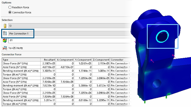

Puede extraer fuerzas de conector de pasador, como la fuerza de corte, la fuerza axial, el momento flector y la torsión, en estudios de vibración aleatoria dinámica lineal.
En el PropertyManager Fuerza resultante, en Opciones, seleccione Fuerza de conector para ver una lista de las fuerzas de conector de los pasadores que el solver calcula. Puede enumerar los componentes X, Y y Z de las fuerzas de conector de pasador con respecto al sistema de coordenadas global o al sistema de coordenadas local junto con la fuerza resultante. SOLIDWORKS Simulation enumera las fuerzas del pasador y los momentos en función de los valores de PSD (densidad espectral de potencia), que representan las distribuciones de fuerza en el dominio de frecuencia.
Haga clic en Gráfico de respuesta para generar un gráfico de respuesta de las fuerzas del pasador en el dominio de frecuencia.
Le permite evaluar las fuerzas y los momentos que actúan sobre los conectores de pasador durante estudios de vibración aleatorios, lo que proporciona una representación más precisa de la distribución de la carga.
