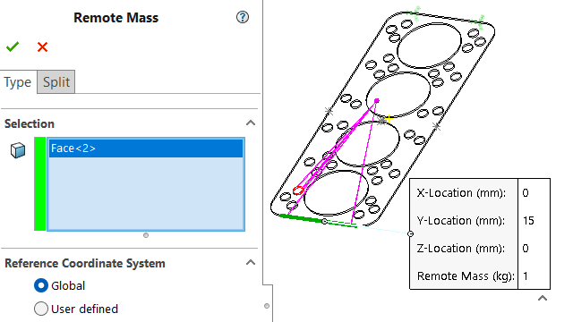

Los estudios de análisis de espectros de respuesta son compatibles con la aplicación de masas remotas.
Puede incluir el efecto de la masa de un componente que no forma parte de la geometría mallada en el resto del modelo tratándolo como una masa remota. Para aplicar una masa remota a un modelo en el que desea ejecutar un análisis de espectros de respuesta, en el gestor de estudios de simulación, haga clic con el botón derecho del ratón en Cargas externasy seleccione Masa remota
. Especifique la ubicación de la masa remota en el centro de gravedad del componente. La masa remota está conectada de forma rígida al resto del modelo en las caras, aristas o vértices seleccionados.
