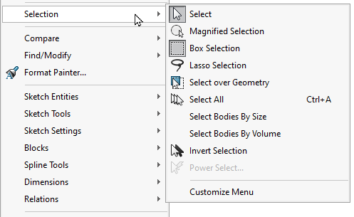

選擇是您未處於任何指令中的預設模式。在大部分的情況中,當您結束指令時,控制會自動反轉回選擇的模式。當選擇模式啟用時,您可以在圖面或 FeatureManager (特徵管理員) 中以游標選擇圖元。
動態強調顯示可在您移動游標時讓您知道哪些圖元已選取。 您可以設定選項來開啟或關閉選擇選項中的動態強調顯示。
若要啟用選擇模式,請按一下選擇 (「標準」工具列)。要存取選擇選項,請按一下選擇向下箭頭,然後選擇選擇快顯功能表上的選項。
在零件及組合件中,您可以在圖面中空白處按一下右鍵,即可開啟選擇文意感應工具列。
如要選擇多個項次,請在選擇的時候按住 Ctrl
若要檢視所有選擇選項,請按一下工具 > 所選範圍
當您開啟零件檔案時,可以根據大小選擇本體根據體積選擇本體。這些選項對多本體零件最有用。
