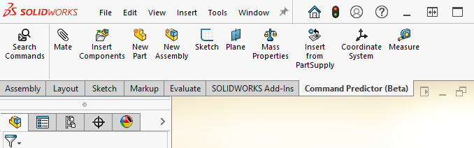

指令預測
「指令預測」會根據您在目前 SOLIDWORKS 工作階段中使用的工具來預測最相關的工具。它能縮短您花在搜尋接下來可能會使用之工具的時間。
使用指令預測:
  1. 在 SOLIDWORKS 文件中,按一下指令預測 (Beta) 標籤 (CommandManager)。
  2. 按一下標籤上的工具。您可以按一下搜尋指令來搜尋 SOLIDWORKS 工具。
指令預測是 Beta 功能,而工具建議是以機器學習模型為基礎。
