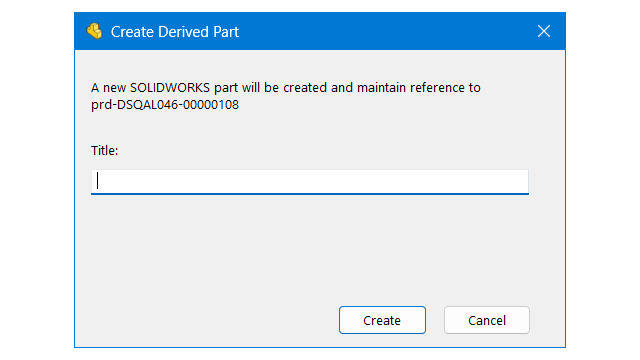

SOLIDWORKS 中的 3DEXPERIENCE 零組件 在 SOLIDWORKS 中處理 3DEXPERIENCE 零組件的工作流程已經最佳化。 將 3DEXPERIENCE 零組件插入 SOLIDWORKS 組合件 2025 2026 對話方塊會提示您將零組件插入為 3DEXPERIENCE 零組件或產生新的 SOLIDWORKS 導出零件。 軟體會將零組件插入為 3DEXPERIENCE 零組件。對話方塊不會出現。 在 SOLIDWORKS 組合件中產生導出零件 在您將 3DEXPERIENCE 零組件插入 SOLIDWORKS 組合件後,在 FeatureManager®(特徵管理員) 中,您可以在零組件上按一下滑鼠右鍵,然後選擇建立導出零件。 2025 2026 新增文件名稱對話方塊出現。 建立導出零件對話方塊出現。 在工作流程期間,儲存至 3DEXPERIENCE 對話方塊出現。 儲存至 3DEXPERIENCE 對話方塊不會再出現。產生導出零件後,您可以隨時儲存到 3DEXPERIENCE platform。 編輯 SOLIDWORKS 組合件中的 3DEXPERIENCE 零組件 您可以在組合件的 FeatureManager(特徵管理員) 中以滑鼠右鍵按一下插入的 3DEXPERIENCE 零組件,然後按一下編輯零件。 2025 2026 您可以編輯零組件,但無法儲存變更。 建立導出零件對話方塊出現。您可以建立導出零件並加以變更。 在 SOLIDWORKS 中開啟 3DEXPERIENCE 零組件 2025 2026 您可以開啟、檢視和編輯零組件,但無法儲存變更。軟體只會在您嘗試儲存零組件時警告您無法儲存變更。 開啟零組件時,您無法對其進行編輯。所有可修改模型的工具都無法使用。訊息列會通知您文件僅供檢視。您仍可使用無法修改模型的指令,例如量測、旋轉、平移或縮放。在訊息或 CommandManager 中,按一下建立導出零件以開啟 SOLIDWORKS 導出零件並將 3DEXPERIENCE 零組件插入至該零件。 上層主題在 3DEXPERIENCE Platform 上使用 SOLIDWORKS
