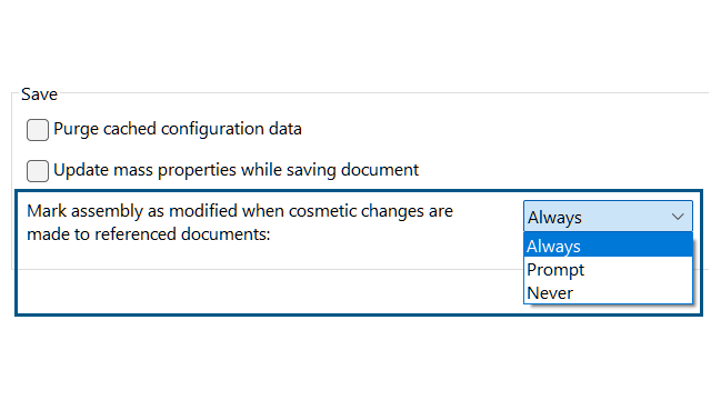

為外觀變更指定重新計算需求:
  1. 按一下工具 > 選項 > 系統選項 > 效能
  2. 儲存下,選擇在參考文件中進行外觀變更時,將組合件標示為已修改並選擇選項:
    永遠 為所有外觀變更重新計算組合件。
    提示 詢問您是否要為每個外觀變更重進算。
    永不 不為外觀變更重新計算組合件。
