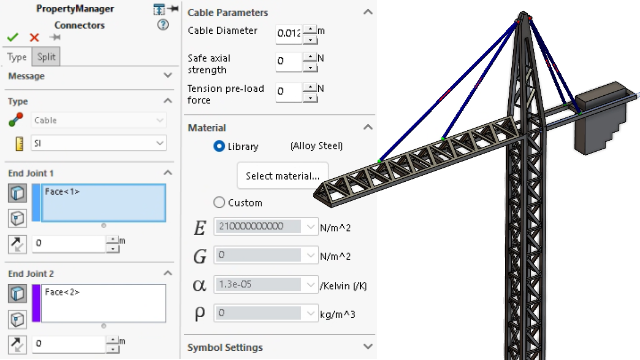

您可在 (實體的) 面、(薄殼的) 環形邊線或 (實體或薄殼的) 頂點,或頂點至面或頂點至環形邊線或環形邊線至面的組合之間指定處於張力中的纜線。
您可以使用纜線連接器來準確建模纜線元件,這些元件通常用於索拉橋、起重機和其他承載結構元件。若要為纜線建模,您必須指定纜線的直徑和材料。您也可以指定安全軸向強度,這在後處理期間很有用,可判斷張力中的纜線是否能夠承受所套用的軸負載。
若要定義纜線連接器,請在 Simulation 研究樹狀結構中,用滑鼠右鍵按一下連接,然後按一下纜線
若要在執行模擬後列出對纜線連接器作用的軸力,請在結果上按一下滑鼠右鍵,然後按一下列出連接器力
線性靜態研究支援纜線連接器,SOLIDWORKS Simulation Professional 與 SOLIDWORKS Simulation Premium 都提供此功能。
