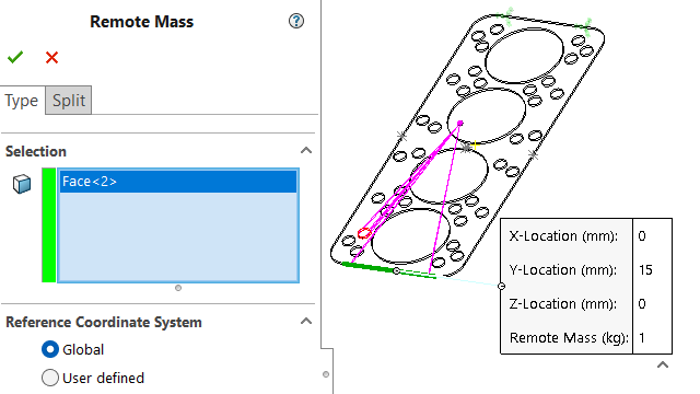

針對回應譜分析套用遠端質量支援 回應譜分析研究支援套用遠端質量。 您可以將非屬網格化幾何一部分的零組件的質量影響包含到模型的剩餘部分,方法是將其當成遠端質量處理。若要將遠端質量套用至您要執行回應譜分析的模型,請從模擬研究樹狀結構,用右鍵按一下外部負載,然後選擇遠端質量 。指定遠端質量在零組件重心上的位置。遠端質量會剛性地連接到模型所選面、邊線或頂點上的剩餘部分。 上層主題SOLIDWORKS Simulation
