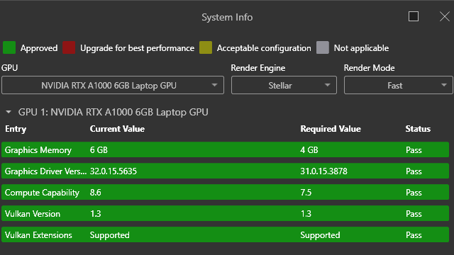

不同的影像計算引擎和影像計算模式需要不同的最低需求和 GPU 相容性。因此,系統資訊對話方塊經過重新設計,可以反映出對額外硬體的支援。
存取「系統資訊」對話方塊
  1. 按一下說明 > 系統資訊
  2. 在對話方塊中,指定 GPU影像計算引擎影像計算模式
    對話方塊會顯示系統功能評估。如果您選擇 Stellar快速ProRender準確組合,它也會顯示對於 Vulkan 副檔名的支援。
