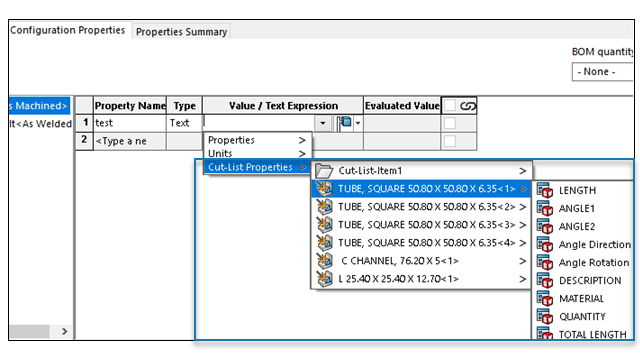

從檔案屬性存取除料清單屬性
您可以從屬性對話方塊中的模型組態屬性標籤存取除料清單屬性。
從檔案屬性存取除料清單屬性
  1. 按一下檔案屬性 (「標準」工具列)。
  2. 在對話方塊的模型組態屬性標籤中,選擇模型組態名稱。
  3. 若為屬性名稱,請輸入屬性的名稱。
  4. 若為值/文字表達方式,請選擇除料清單屬性
  5. 除料清單屬性快選功能表中,選擇除料清單本體及其特定除料清單屬性。
值/文字表達方式會顯示以下公式:$PRPWLD:*除料清單項目名稱**除料清單屬性名稱*」。SOLIDWORKS® 會將所選除料清單屬性連結至公式。
