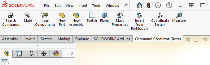

Predikce příkazu
Predikce příkazu předpovídá nástroje, které jsou nejrelevantnější, na základě nástrojů, které jste použili v aktuální relaci SOLIDWORKS. Zkracuje tak dobu, kterou strávíte hledáním nástrojů, jež pravděpodobně potřebujete použít.
Použití predikce příkazu:
  1. Klikněte v dokumentu SOLIDWORKS na záložku Predikce příkazu (beta) (CommandManager).
  2. Klikněte na některý z nástrojů na záložce. Pokud chcete hledat nástroj SOLIDWORKS, můžete kliknout na možnost Hledat příkazy.
Predikce příkazu je beta funkce a návrhy nástrojů vycházejí z modelu strojového učení.
