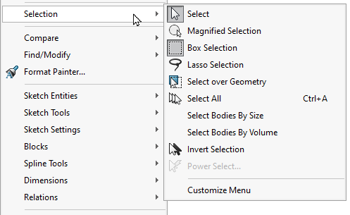

Pour activer le mode de sélection, cliquez sur Sélectionner
(barre d'outils Standard). Pour accéder aux options de sélection, cliquez sur la flèche vers le bas Sélectionner et choisissez une option dans le menu déroulant Sélectionner.
Dans les pièces et les assemblages, vous pouvez ouvrir la barre d'outils contextuelle de sélection en cliquant à l'aide du bouton droit de la souris dans l'espace vide de la zone graphique.
Pour sélectionner plusieurs objets, maintenez la touche Ctrl enfoncée pendant la sélection.
Pour afficher toutes les options de sélection, cliquez sur .
Les options Sélectionner des corps par taille et Sélectionner des corps par volume sont disponibles lorsque vous ouvrez des fichiers de pièce. Ces options sont particulièrement utiles pour les pièces à corps multiples.
