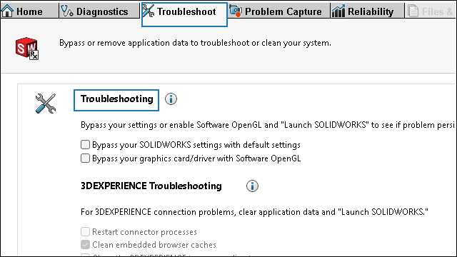

Mises à jour de SOLIDWORKS Rx
SOLIDWORKS Rx est plus facile à utiliser et organise ses fonctionnalités de manière plus logique.
L'onglet Dépannage contient des fonctionnalités précédemment situées sous Maintenance du système et Accueil > Modes sans échec.
L'outil Capture du problème génère un contenu .zip identique, que vous sélectionniez SOLIDWORKS ou ECRAN comme source.
Dans SOLIDWORKS® Connected, vous pouvez ouvrir SOLIDWORKS Rx à partir du menu Démarrer. SOLIDWORKS Rx inclut un onglet Test de performance pour les évaluations de performance.
Pour les utilisateurs de 3DEXPERIENCE®, des options de dépannage supplémentaires sont disponibles avec Design with SOLIDWORKS ou 3DEXPERIENCE SOLIDWORKS. Si vous rencontrez des problèmes lors de la connexion à 3DEXPERIENCE, vous pouvez réinitialiser la connexion :
  1. Fermer les processus du connecteur. Ferme les processus du connecteur ENOPLMCSAClient.exe et EdmServerV6.exe, et redémarre la connexion 3DEXPERIENCE.
  2. Nettoyer les caches de navigateur intégrés. Nettoie le cache de SOLIDWORKS Chromium Embedded Framework (CEF) (%temp%\swcefcache) et le répertoire WebView2 (%temp%\DSTempWebview2) utilisé par la boîte de dialogue de connexion et le volet des tâches de 3DEXPERIENCE.
  3. Nettoyer le répertoire temporaire de 3DEXPERIENCE. Efface les paramètres et les données mises en cache utilisés par SOLIDWORKS et les autres apps 3DEXPERIENCE pour personnaliser et accélérer les interactions avec 3DEXPERIENCE platform. Le répertoire temporaire se trouve à l'emplacement %localappdata%\DassaultSystemes\CATTemp.
