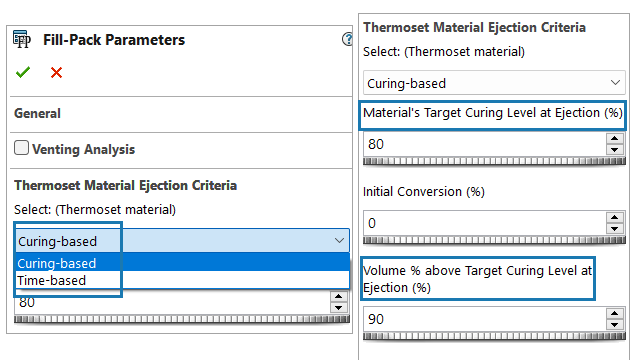

Le tableau dresse la liste des paramètres de l'interface utilisateur qui ont été renommés, ainsi qu'un nouveau paramètre ajouté.
Paramètres des matériaux thermodurcissables - SOLIDWORKS Plastics 2025 Paramètres des matériaux thermodurcissables - SOLIDWORKS Plastics 2026
Type de contrôle réactif
  • Conversion
  • Temps
Critères d'éjection du matériau thermodurcissable
  • L'option Basé sur le durcissement indique au solveur de poursuivre la simulation de durcissement jusqu'à ce que le matériau atteigne le niveau de durcissement cible spécifié, ce qui évite d'avoir à déterminer le temps de durcissement de manière approximative.
  • L'option Basé sur la durée définit un temps de durcissement spécifique au bout duquel le solveur termine la simulation de durcissement du matériau thermodurcissable. Après avoir exécuté la simulation, vous pouvez examiner les résultats pour déterminer le pourcentage de durcissement obtenu sur l'ensemble de votre modèle et ajuster le temps de durcissement pour raccourcir ou étendre le processus.
% de conversion d'éjection L'option Niveau de durcissement cible du matériau à l'éjection définit le pourcentage de durcissement auquel le matériau thermodurcissable atteint son point de gélification, lorsque sa viscosité devient infinie et que le matériau perd sa capacité à s'écouler. Le durcissement au-delà de ce niveau n'est pas bénéfique et ne fait que rallonger le cycle de fabrication. Cette caractéristique est une propriété intrinsèque du matériau déterminée par la caractérisation, généralement fournie par le fabricant du matériau.
  Nouveau paramètre : l'option % du volume au-dessus du niveau de durcissement cible à l'éjection définit un pourcentage de volume seuil qui détermine le point d'éjection. La valeur par défaut est de 90 %, ce qui signifie que la pièce est éjectée lorsque 90 % du volume de plastique atteint le niveau de durcissement cible.
