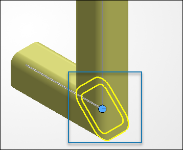

Les options de sortie apparaissent dans la zone graphique lorsque trois membres ou plus se rencontrent en un point.
Lorsque des éléments se rencontrent en un point, les contours jaunes affichent la surface ajustée.
