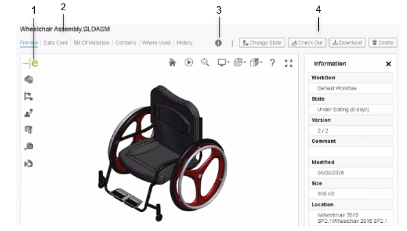

Scheda Anteprima in Web2
La scheda di Anteprima mostra le immagini bitmap per i file SOLIDWORKS, con la possibilità di avviare un'anteprima interattiva utilizzando il visualizzatore Web eDrawings. Altri tipi di file comuni vengono convertiti in un'anteprima HTML dall'aspetto simile all'applicazione nativa per il tipo di file.
Per visualizzare la scheda Anteprima, procedere in uno dei modi seguenti nell'elenco dei file:
  • Nell'elenco file o cartelle, fare clic sul nome del file.
Schede Anteprima
1 Icona di anteprima avanzata Fare clic sull'icona eDrawings per visualizzare l'anteprima eDrawings.
2 Link del nome file Fare clic sul collegamento del nome file per scaricare un file.
3 Icona di informazione Fare clic sull'icona Informazioni per visualizzare le informazioni sul file, ad esempio flusso di lavoro, stato e versione.
4 Pulsanti di azione Modifica stato, Check-out, Scarica ed Elimina.
