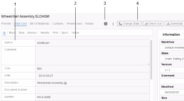

La scheda Scheda dati visualizza le variabili e i valori della scheda per il file selezionato.
Per visualizzare la scheda Scheda dati, procedere in uno dei modi seguenti:
  • Fare clic sul nome del file e selezionare la scheda Scheda dati.
Scheda Scheda dati
La scheda dati viene visualizzata in un layout piatto o ad albero, a seconda dell'opzione selezionata dall'amministratore nella finestra di dialogo Editor configurazione scheda Web nello strumento di amministrazione.
1 Nomi delle variabili Visualizza il nome della variabile così come definito dall'amministratore.
2 Campi Valore della variabile Visualizza il valore delle variabili.
3 Icona di informazioni sul file Fare clic su . Visualizza le informazioni del file, ad esempio il flusso di lavoro, lo stato corrente e la versione.
4 Pulsanti di azione Ad esempio, Modifica stato.
