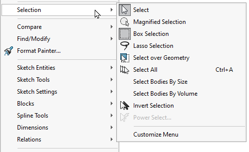

Per attivare la modalità di selezione, fare clic su Seleziona (barra degli strumenti standard). Per accedere alle opzioni di selezione, fare clic sulla freccia in giù di Seleziona e selezionare un'opzione nel menu mobile Seleziona.
Nelle parti e negli assiemi è possibile aprire la barra degli strumenti di contesto di selezione facendo clic con il pulsante destro del mouse su uno spazio vuoto nell'area grafica.
Per selezionare multipli elementi, tenere premuto il tasto Ctrl durante la selezione.
Per visualizzare tutte le opzioni di selezione, fare clic su Strumenti > Selezione .
Seleziona corpi per dimensione e Seleziona corpi per volume sono disponibili quando si aprono i file di parte. Queste opzioni sono particolarmente utili per le parti multicorpo.
