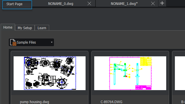

開始ページ(Start Page)タブ(DraftSight Premium のみ)
開始ページ(Start Page)タブでは、主要な操作が集中化されており、DraftSight を開いたときのユーザー エクスペリエンスがよりスムーズになります。
開始ページ(Start Page)タブでは次の操作を実行できます。
  • 新しい図面の開始。新しいプロジェクトをすぐに開始して、特定のプロジェクト タイプに適した単位とスケールを選択できます。これにより、プロジェクトのセットアップ時間が短縮され、新しい図面を確実に高い生産性で開始できます。
  • 直前の作業をすぐに継続します。タブから、最近のファイルにアクセスできます。この機能を使用すると、一度終了した進行中のプロジェクトを、個人でもチームでも、中断することなく効率的に進めることができます。
  • 教材へのアクセス。チュートリアル、ドキュメント、およびスキル構築リソースにアクセスできます。これにより、新規ユーザーおよび既存ユーザーの、スキル向上、高度なツールの検出、トラブルシューティングをサポートします。
  • ワークスペースをカスタマイズします。ワークスペースのカスタマイズに素早くアクセスして、ユーザーの設定やプロジェクトのニーズに合わせてユーザー インターフェイスをカスタマイズできます。カスタマイズによって生産性が向上し、より快適な作業環境が実現します。
  • 最近のプロジェクトを確認します。最近の作業を追跡して再開することで、設計が継続的に改善され、進化するプロジェクトの監視がさらに容易になります。
開始ページ(Start Page)タブを使用するには、コマンド ウィンドウに STARTMODE と入力します。
