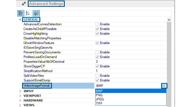

ビデオの生成での複数のイメージ形式 ビデオを作成する際に、アニメーション フレームに BMP、PNG、JPEG、および TIFF イメージ形式を使用できます。ビデオ ワークショップを使用してビデオを作成できます。 アニメーション フレームのイメージ形式オプションが追加されました。ビデオの生成がより簡単かつ迅速になりました。 これらのイメージ形式は、MP4、MKV、および FLV 出力ビデオ形式に使用できます。これらのビデオ形式は、x264 ライブラリを使用します。 親トピックSOLIDWORKS Composer ワークショップのファイル名テンプレート オプション PNG および TIFF イメージ ファイル形式
