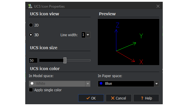

CCS アイコンは、座標系の現在の方向を表します。この視覚的インジケータは、好みや特定のプロジェクトのニーズに合わせて調整できます。
この UCSICON コマンドは、コマンド プロンプトにプロパティ(Properties)オプションを含みます。CCS アイコンのプロパティ(CCS Icon Properties)ダイアログ ボックスでは、CCS アイコンの表示、サイズ、および色をカスタマイズできます。ダイアログ ボックスには、変更を表示するための動的プレビューが含まれています。
DraftSight では、セッション間でカスタマイズが保存されます。
CCS アイコンのカスタマイズを使用するには、コマンド ウィンドウに UCSICON と入力します。
