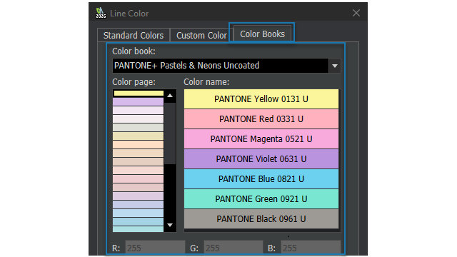

カラー ブック(DraftSight Premium のみ)
DraftSight は、カラー ブック( .acb ファイル)ともいうカスタム カラー パレットをサポートしています。これにより、プロジェクト内で標準化されたカラー パレットにアクセスできます。カラー ブックは、ブランディング、業界のコンプライアンス、材料の一貫した表現のために正確なカラー標準に依存するプロフェッショナルに最適です。
カラー ブックを使用すると、Pantone® や RAL™ などの一般的なカラー システムから正確なシェードを簡単に選択して適用でき、複数の設計全般で視覚的精度と一貫性を実現します。
カラーブックを使用するには:
次のいずれかを実行します。
  • リボンで、ホーム(Home) > プロパティ(Properties) > カラー(Color)をクリックします。
  • メニューで、フォーマット(Format) > 線の色(Line Color)をクリックします。
  • コマンド ウィンドウに LINECOLOR と入力します。
