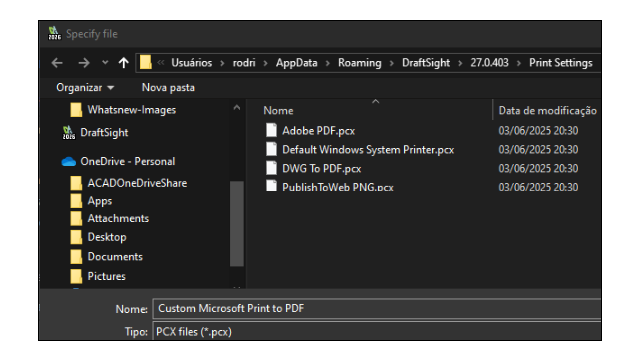

PCX 印刷設定ファイル(DraftSight Premium のみ)
DraftSight は .PCX 印刷構成ファイルをサポートし、他の CAD ソフトウェアの .PC3 フォーマットと同様の機能を提供します。
.PC3 ファイルをインポートしたり、新しい印刷設定ファイルを作成して .PCX フォーマットで保存できます。.PCX フォーマットにより、複数の印刷ジョブで出力を整合させるために、印刷設定の再利用と共有が容易になります。これにより、標準化された印刷設定が確保され、ワークフローの効率が向上します。
PCX 印刷設定ファイルを使用するには:
次のいずれかを実行します。
  • リボン(アプリケーション メニュー)で、印刷(Print) > 印刷(Print)をクリックします。
  • メニューで、ファイル(File) > 印刷(Print)をクリックします。
  • コマンド ウィンドウに PRINT と入力します。
  • キーボード ショートカット: Ctrl+P
