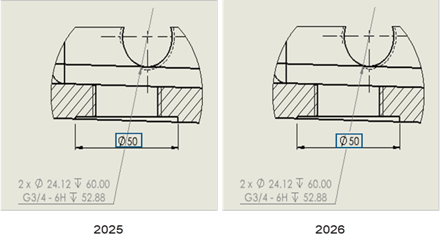

寸法文字の周囲の寸法線にブレークを追加
寸法線にブレークを追加して、寸法文字が重ならないようにすることができます。
寸法文字の周囲の寸法線にブレークを追加するには:
  1. 寸法文字と重なる寸法線を右クリックし、寸法のブレークを追加(Add Dimension Break)をクリックします。
  2. オプション: 寸法のブレークを追加した後、右クリックすると、以下を選択できます:
    • 寸法のブレークを削除(Remove Dimension Breaks)。既存の寸法ブレークを除去します。
    • 寸法のブレークを更新(Update Dimension Break)。既存の寸法ブレークを修正します。
