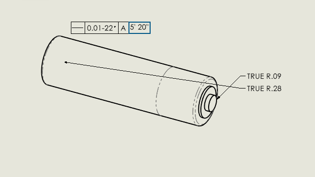

幾何公差記号の範囲を作成するとき、テキストと記号を追加できます。
以下を追加できます:
- 角度の分(')と秒(")の記号と文字
- テキストと記号
- 機能制御フレームの 2 番目のセクションにあるテキスト ボックス
幾何公差記号範囲でテキストと記号を指定するには:
- 図面で、(アノテート アイテム ツールバーの)幾何公差(Geometric Tolerance)
をクリックするか、を選択します。
- グラフィック領域で、クリックして記号を配置します。
フィーチャー コントロール枠が、ハンドルとそれを囲む公差(Tolerance)ダイアログ ボックスと共に表示されます。
- 公差(Tolerance)ダイアログ ボックスで、範囲(Range)を選択します。
- テキストと記号を指定します。
- 幾何公差(Geometric Tolerance) PropertyManager で、
をクリックします。
