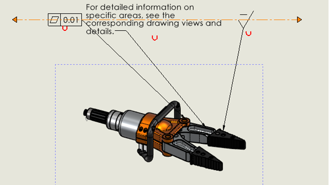

マグネット ラインを使用したアノテート アイテムの整列 マグネット ラインを使用して、アノテート アイテム(注記、溶接記号、幾何公差記号、表面粗さ記号、リビジョン記号など)を整列させ、図面のプレゼンテーションを向上させることができます。 マグネット ラインを使用してアノテート アイテムを整列するには: マグネット ライン(Magnetic Line) (アノテート アイテム ツールバー)、または挿入(Insert) > アノテート アイテム(Annotations) > マグネット ライン(Magnetic Line)をクリックします。 親トピック詳細設定と図面
