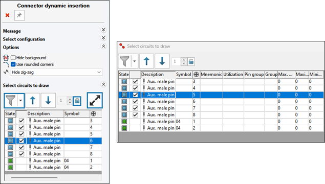

コネクターのダイナミック挿入
コネクターのダイナミック挿入(Connector dynamic insertion)ダイアログ ボックスは、コネクターを操作するときの生産性を向上させます。
以下の機能強化が含まれています。
  • コネクター回路とピンの詳細を表示するため、さらに大きくなったダイアログ ボックス
  • より優れたフィルタリング機能
  • 多数のピンを持つコネクターの管理の向上
  • コネクターを挿入(Insert Connector)コマンドへのより簡単なアクセス
  • を使用して、作図する回路を選択(Select Circuits to Draw)ダイアログ ボックスを開く
