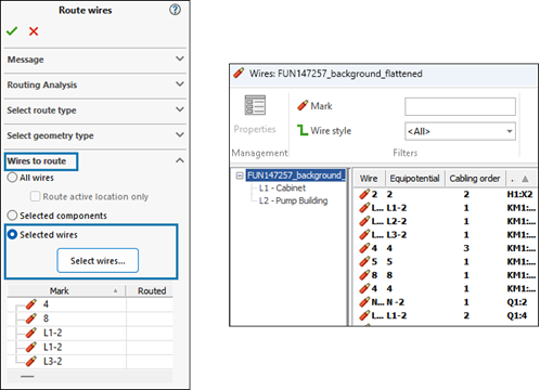

ワイヤの配線(Route Wires) PropertyManager で選択ワイヤ(Selected wires)を使用して、特定のワイヤまたは選択した一連のワイヤを個別に配線できます。
以前のリリースでは、すべてのコンポーネントのワイヤを配線するか、コンポーネントを選択してそれぞれのワイヤを配線していました。
選択したワイヤを個別に配線するには:
- リボンで、ワイヤの配線(Route Wires)をクリックします。
- ワイヤの配線(Route wires) PropertyManager で、次をクリックします:
- 選択したワイヤ(Selected wires)。
- ワイヤを選択(Select wires)。
- ワイヤ(Wires)ダイアログ ボックスで:
- 一緒に配線するワイヤを選択します。
- 選択(Select) をクリックします。
をクリックします。
