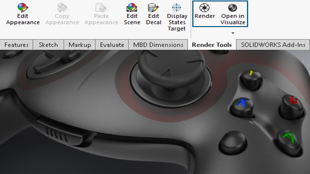

レンダリング ツール CommandManager には、次のツールが含まれています。
レンダリング(Render) SOLIDWORKS Visualize レンダリング PropertyManager を使用して、SOLIDWORKS から高品質レンダリングを生成します。
Visualize で開く(Open in Visualize) SOLIDWORKS モデルを Visualize にロードするオプションを指定します。
