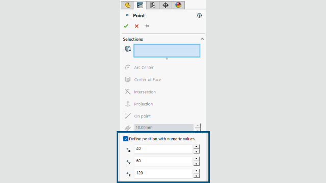

XYZ 値による参照点の作成
X、Y、Z 座標の絶対数値を指定して、参照点を作成できます。
メリット: 配置参照点の制御が改善されました。
XYZ 値を指定して参照点を作成するには:
  1. 部品またはアセンブリ ファイルで、挿入(Insert) > 参照ジオメトリ(Reference Geometry) > 点(Point)をクリックします。
  2. PropertyManager で、数値で位置を定義(Define position with numeric values)を選択します。
    選択(Selections)の下のオプションは 使用できなくなります。
  3. X 座標(X Coordinate) Y 座標(Y Coordinate) Z 座標(Z Coordinate) の値を指定して、原点(0,0,0)に対する参照点の位置を定義します。
  4. をクリックします。
