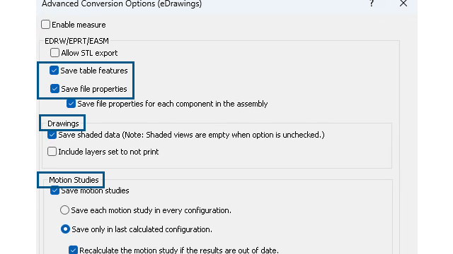

  • SOLIDWORKS エクスポート システム オプション(System options)に類似した eDrawings ファイル フォーマットのユーザー インターフェイスが変更され 、わかりやすく、使用が容易になりました。たとえば、既存のオプションはセクションの下にグループ化され、次のオプションが追加されています。
    • テーブル フィーチャーを保存
    • ファイル プロパティを保存(Save file properties)

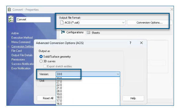

  • 上位バージョンの Parasolid(35.1 まで)や ACIS (33.0 まで)のファイル形式がサポートされています。
  • 出力ファイル形式 での新しい eDrawings Web HTML(*.html) オプション。この新しいオプションの詳細変換オプション(Advanced Conversion Options)ダイアログ ボックスのユーザー インターフェイスは、eDrawings のオプションと似ています(測定を有効化(Enable measure)を除くすべてのオプションは変更できません)。
