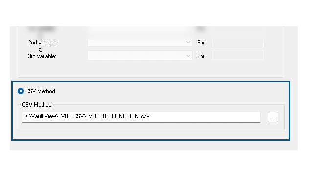

  • SOLIDWORKS PDM ファイルバージョンアップグレードツールの アップグレードするファイルを検索(Search Files To Upgrade)で、CSV ファイルを指定できます。.csv ファイルには ドキュメント ID(Document ID)フォルダ ID(Folder ID) の 2 つの列があります。この CSV ファイルを使用すると、後で 検索結果(Search Results) ページでチェックボックスをオフにする代わりに、アップグレードする特定のファイルを記述することによって、検索結果を絞り込むことができます。
