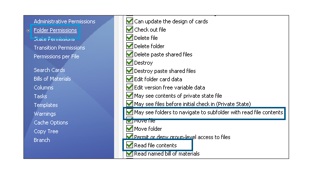

下位レベル フォルダ アクセス
下位フォルダへのファイル内容を読み込み(Read file contents)アクセス権がある場合は、上位レベルのフォルダから下位レベルのフォルダまでフォルダ階層を参照できます。
これは、階層の親フォルダにファイル内容を読み込み(Read file contents)アクセス権がない場合でも実行できます。フォルダの権限(Folder Permissions)の下の管理者 - プロパティ(Admin - Properties)で、この機能のためにサブフォルダに移動するためフォルダを表示(May see folders to navigate to subfolder)を選択する必要があります。
