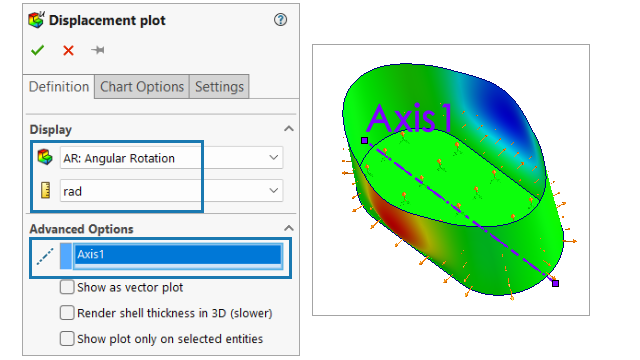

指定した軸を基準にした角度変形結果を、度またはラジアン単位でプロットできます。
変位図プロット(Displacement plot) PropertyManager で、AR: 角回転(AR: Angular Rotation)を表示(Display)で、軸を詳細設定オプション(Advanced Options)で選択します。
これは、静解析スタディおよび非線形静解析スタディで使用できます。すべてのソリッド、シェル、または梁メッシュを使用するスタディのみで、角回転の表示がサポートされます。混在メッシュ スタディはサポートされません。非線形解析スタディに対する角回転の時刻歴プロットの作成はサポートされていません。
